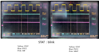

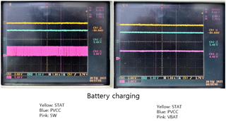

    当问题发生时以及未出现问题时、您可以拍摄 STAT、PVCC、VBAT 和 SW 的示波器照片吗? 在闪烁图上、我希望至少看到3次闪烁。
    谢谢你、Christian Moyer 先生。

    问: 当发生问题和未发生问题时、能否拍摄 STAT、PVCC、VBAT 和 SW 的示波器照片? 在闪烁图上、我希望至少看到3次闪烁。
    答:
      这张照片显示了电池充电期间 SW 引脚的波形。
    在测试过程中、我观察到另一种似乎相关的现象。 随着电池充电、电流逐渐减小、在某一时刻、LED 熄灭、然后重新亮起、之后似乎恢复充电。 这种行为会重复几次、最终我注意到 LED 进入闪烁状态。

    如果 LED 闪烁、然后最终停止、我会认为问题出在中、如中所述
    https://e2e.ti.com/support/power-management-group/power-management/f/power-management-forum/1220405/faq-bq24105-why-does-the-battery-charger-s-output-voltage-and-current-show-several-pulses-before-charge-termination?tisearch=e2e-sitesearch&keymatch=bq24105%20faq#
    我对显示 VBAT 测量5V 的示波器图感到困惑?  它不应高于4.2V、是的吗?  您能否仔细检查该测量结果?
    Jeff
