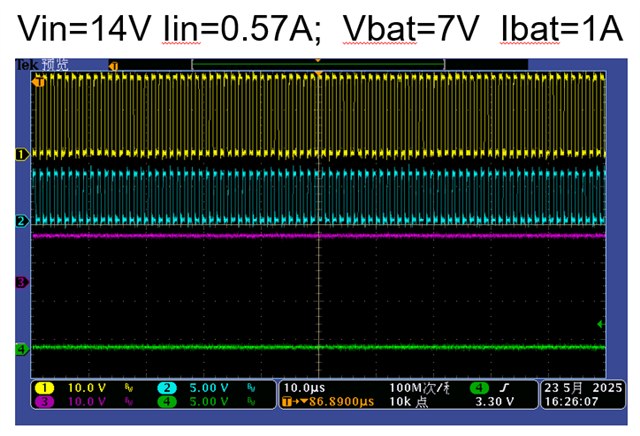

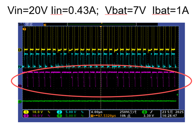

您好、TI 专家
当我测试 EVM 时、Vin=14V 和 Vbat=7V、系统为空载、开关在降压模式下正常运行。 但是、当我继续将输入电压增加到20V 时、升压转换器的高侧开关显示了如图所示的波形。 这是正常现象、原因可能是什么? (__LW_AT__从上到下、示波器依次显示降压转换器的高侧 MOSFET、降压转换器的低侧 MOSFET、升压转换器的高侧 MOSFET 和升压转换器的低侧 MOSFET。)Ω
    尊敬的 Longbiao:
    在该负载级别下、器件可能在 PWM/PWM 的边界中运行 PFM。 在第一个波形中、展示了典型的 PWM 波形、第二个波形展示了 PFM。
    您可能会注意到、PFM 的效率优于 PWM 运行模式、但输入电流更小。 PFM 利用全部四个开关、效率更高。 它比"正常"好。
