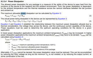

问题2: 如何计算功耗
我知道这是一个开关(开关电容器?)组合 和 LDO。
在这种情况下、您能告诉我如何计算功耗吗?

    Q1:输出电压始终低于0V、正确。
    问题2:请查看数据表以了解功率计算。
