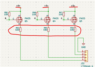

我真的希望有人能帮助我澄清我的设置是否能按预期运行。 我在项目中使用的是共阴极 RGB LED、但我遇到了两个问题:
  1. 我的 MCU 没有足够的 PWM 引脚
  2. 找不到能够为 RGB LED 提供足够电流的 LED 驱动器。
作为权变措施、我使用了 LP5810ADSDR、我知道它通常用于共阳极 LED、但我使用了不同的布线方式、以尝试使其在共阴极下工作。
任何人都可以确认此设置是否有效吗? 或者建议我如何测试或验证它是否按预期工作?
如果有任何见解或有人做过类似的事情、我将非常感激。
提前感谢!

    尊敬的 Ossama:
    每个 通道所需的电流是多少?
    但 LED 页面中的最大电流规格为1A。 但我看到有一个限流电阻器与 LED 串联。
    假设 LED 的正向电压约为2.5V、最大电流仅为=(5V - 2.5V)/100 = 25mA。
    Felix
    您好 Felix、
    是的、这是每个通道的25mA
    Ossama

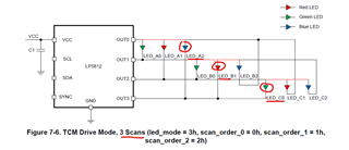

    尊敬的 Ossama:
    不确定是否 接受每通道16.7mA。 如果是、建议查看 LP5812。 对于共阴极 RGB LED、无需具有以下连接方式的额外电路。
    Felix
