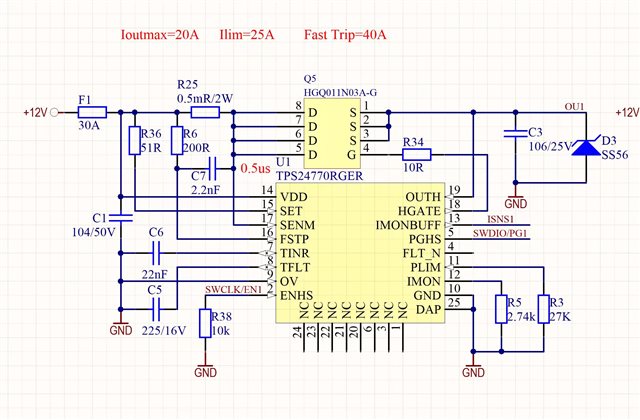

尊敬的先生:
未启用时测量的电流约为2.7mA。 要将电流降至0、需要断开引脚14-17的所有四个引脚、断开任一引脚的连接均无效。
您能帮助我弄清楚如何降低静态电流、最好在1mA!以内
    感谢您的联系。 静态电流是无法降低的。
    尊敬的 Avishek:
    您是否可以提供已禁用的电流? 数据手册仅显示当前 启用的 ?
    我们没有这些数据。 很抱歉给您带来不便。
