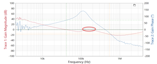

原理图作为附件、当我们测试环路响应时、 100kHz 时波特图异常、相位和幅度增加、幅度再次达到零、似乎存在接近100kHz 的零点。
当电感器从1uH 更改为4.7uH 时、波特图得到改善。 请分享芯片内部原理的原因。 而对于峰值电流控制降压转换器中50%占空比(Vin=3.3V、Vout=1.8V)、请提供公式来计算电感值。

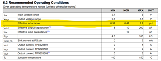

    • 4.7uH 不允许的电感值。 它超出了器件建议的限值。 允许的最大有效电感为1.2uH。

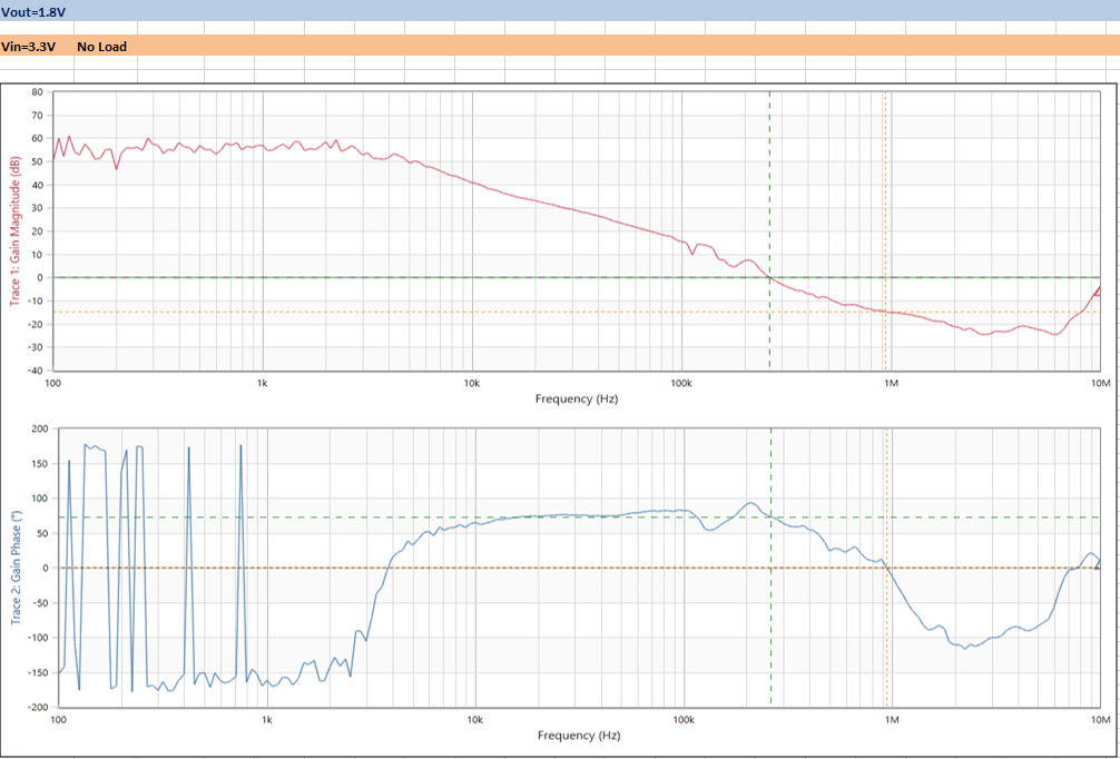

    • 我们在 EVM 上测量了波特图
      下面是在 Vin=3.3V、Vout=1.8V 且2x10uF 的标准 EVM 上绘制的波特图。

    • 与电感器计算相关、我们不提供任何公式。 数据表中的该建议值范围在验证器件并检查稳定性、效率和纹波后提供。

    下面的波特图是否存在任何风险、增益交叉零点增加两倍(如果纹波和动态负载性能正常)?
    Michael
    您好、Michael、
    通常、这不应该是设备行为(正如我在上面的回复中与您分享的设备行为一样)。 看起来板上有一些谐振、这就是为什么会出现这个峰值的原因。
    就瞬态和纹波稳定性而言、我可以看到 PM 始终高于45度。 我建议在整个温度范围内进行验证、如果一切正常、则我看不到风险。
