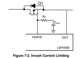

    电路正常工作后、我们面临下一个挑战! 55µA 的 MOSFET 驱动电流对于我们电流所需的 MOSFET 而言太低。 使用 MOSFET 时、HGATE MOSFET 需要2.5ms。 根据应用中所需的电流、我们必须并联使用两个 MOSFET、这使开关导通时间延长了一倍。
    但是、在此用例中、我们现在超出了 MOSFET 的 SOA 区域! 是否可以使用额外的驱动器来增加导通和关断电流、从而缩短开关时间?
    这在很大程度上有助于我们尽可能降低整个系统的功率损耗。
    或者、TI 的另一个元件是否具有相同的选项、但功率晶体管的驱动电流更高? (在我们的负载电路中、大约35A 的电流在24V 下流动。
    Andreas
    尊敬的 Andreas:
    您可以使用此工具计算 SOA 裕度。
    FET-INRUSH-SOA-CALC 计算工具|德州仪器 TI.com
    您可以调整 HGATE 上的电容以提供更多裕度。
