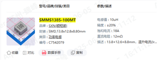

我的客户发现、当电感器在 25.4V/2.5A 输出和23-27输入电压下进入系统时、 这是他们使用的电感器。 您有什么建议吗? 谢谢!
    您好、Zoey:
    感谢您的研究。 我有几个问题可以帮助进行调试:
    • 您能给我发送原理图吗?
    • 客户是否可以使用示波器测量 SW1和 SW2?
    • 如果客户设置 EN_CONV_FAST_TRANSIENT 位= 1、则充电器行为是否会得到改善?
