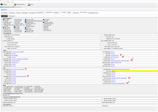

我尝试使用 BQ25756EVM 并使用13节串联锂离子电池组来测试充电/放电功能。 我已将电源(55VDC)连接到 J2、将电池连接到 J3、将负载(V 调节)连接到 J1。 我可以启用充电、但无法让反向模式(放电)运行。 无论我进行了什么位设置、状态都显示反向模式关闭。 我已禁用 EN_CHG 并启用 EN_REV。 我在这里缺少什么来开始放电? 以下是状态。 非常感谢任何帮助。
Gamini

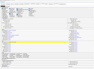

    即使系统中只有电池(J3)和负载(J1)(J2上无)、反向模式也不起作用。 如果我将电源连接到 J2、则负载直接从 J2上的电源获取电源、根据原理图、这是正确的、因为它们直接连接。 但是、 好像我可以在没有外部电源(J2上)的情况下、通过安装 Q5、Q6、Q7和 Q8 并选择性地驱动信号 ACDRV、HDRV1、BAT_DRV 和 BAT_SRC、将电池连接到负载。 我的回答正确吗? 目前、下面是 警告标志 、希望您能了解现在正在发生的事情。

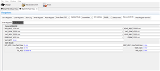

    我取得了进步!! 已确定充电和放电现在都可以正常工作。 我的设置错误。 BQStudio 接口中是否有说明这些设置的文档?
