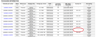

我想使用12V 固定 LM2596。
在 LM2596的数据表中、有2个器件。 它们是 LM2596SX-12/NOPB.B 和 LM2596SX-12/NOPB。
 数据表中提到了 LM2596SX-12/NOPB.B 的温度范围。
但 LM2596SX-12/NOPB 的工作温度范围缺失。
有人请解释区别是什么。

    您好、Siby:
    "B"字符表示此器件具有专用的制造流程。 有关更多信息、请参阅以下链接:
    https://www.ti.com/ordering-resources/import-details.html
    Oscar Ambriz
    没有 B 的器件的数据表中未提到工作温度。我可以知道工作温度是多少吗? 数据表中是否有误?
    您好:
    工作温度适用于两种型号、请参阅数据表中的工作条件表。
    Oscar Ambriz
