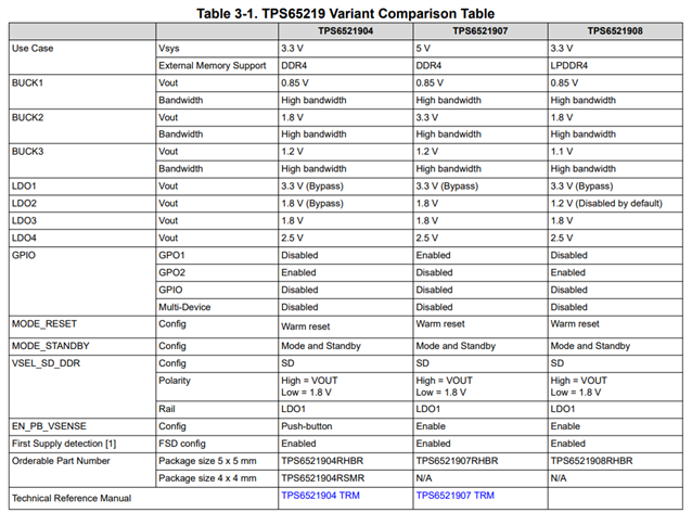

我目前正在设计一个使用的设计 AM2434 Sitara 微控制器 我正在最终确定电源管理架构。 在我们的现有设计中、我们使用 LTC3566 作为一体式 PMIC 解决方案、它提供电源调节和电池管理功能。 但是、随着我们系统对电源的要求不断提高(大约 2A 总系统负载电流 )、我们正在评估更多可扩展选项。
在更新后的设计中、我考虑以下方法:
  • 使用 BQ24072 抖动要大得多 为电池充电 (通过 USB 或外部直流电源)、 电源路径管理 和自动在外部输入和电池电源之间切换。
  • 使用 TPS65219 PMIC 要生成 AM2434所需的多个电源轨(例如1.1V、1.8V、3.3V)、可利用其集成直流/直流转换器和 LDO。
设计思路是使用 BQ24072的 OUT 引脚 以便为供电 TPS65219的 VIN 引脚 然后、它将调节并分配适当的电压到 AM2434和相关外设。
此设置似乎符合我们的要求、但在最终确定设计之前、需要确认
  • 实现了该组合 bq24072 + TPS65219 是否适合 AM2434典型负载电流为~2A 且电源时序需要的系统?
  • 我应该注意的这两个 IC 之间是否存在任何已知的限制或集成挑战?
  • 您是否会推荐任何可能为该用例提供更好集成或性能的替代 PMIC +充电器组合?
任何见解,建议,或其他人的确认谁曾使用类似的设置将是非常感谢。

    我认为将 bq24072与 TPS65219配合使用没有问题。  bq24072的输出符合 TPS65219的 VIN 规格(2.5V - 5.5V)。
    TPS65219具有专门设计用于与 AM243x 处理器搭配使用的型号、因此时序 控制和负载要求不会成为问题。
    《使用 TPS65219 PMIC 设计指南为 AM243x 供电 》包含一个比较表、因此您可以确定哪个器件最适合您的应用:
