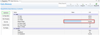

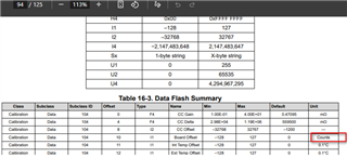

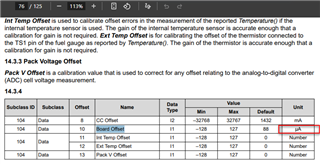

我们对 BQ studio/、BQ27542电路板失调电压校准验证有一些疑问:
值:-111个计数=? UA
值:+111计数=? UA
    您好、Iris、
    计数与 uA 相同。
    Adrian
    尊敬的专家:
    如果电路板失调电压校准值错误、会不会导致 SOC 值错误?
    普通产品的电路板偏移值应为零、但异常产品的电路板偏移值为-95。
    当电池处于 OCV 状态时、第一天 SOC=20%、第二天 SOC=18%、第三天 SOC=23%。 如果电路板偏移值错误、会导致 SOC 值不稳定上升或下降吗?
    日期 06/04.
    温度 27℃
    电池组状态: OCV
    编号 配置
    IC溫度 μ s
    输出代码
    (mV)
    电路板失调电压
    1. 20 27.4. 3770 -95
    2. 20 26.9. 3770 -96
    3. 20 26.8. 3770 -104.
    4. 20 26.9. 3768 -120
    5. 20 27.1. 3772 -88
    日期 06/05
    温度 27℃
    电池组状态: OCV
    编号 配置
    IC溫度 μ s
    输出代码
    (mV)
    电路板失调电压
    1. 18 27.2. 3769. -95
    2. 19 26.9. 3769. -96
    3. 19 27.1. 3770 -104.
    4. 18 27.3. 3767. -120
    5. 19 27.2. 3772 -88
    日期 06/06
    温度 27℃
    电池组状态: OCV
    编号 配置
    IC溫度 μ s
    输出代码
    (mV)
    电路板失调电压
    1. 23 27.3. 3768 -95
    2. 23 27 3768 -96
    3. 23 27.3. 3769. -104.
    4. 23 27.2. 3767. -120
    5. 23 27.3. 3771. -88
