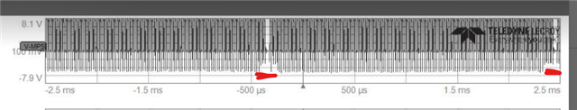

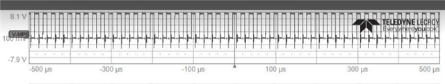

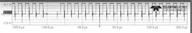

我们将 UCC28950用于具有同步整流功能的全桥以驱动风扇和泵。  全桥的输出进入驱动电路、在该电路中、该输出转换为 PWM 以驱动风扇和泵。  我们正在探测从 UCC28950到其中一个全桥 MOSFET (UCC28950的 OUT A)的栅极驱动器的 PWM 控制信号。  当我们在更高的负载下运行(风扇的占空比更高)时、PWM 是连续的(请参阅屏幕截图)。  当我们下降到风扇和泵的较低占空比(=全桥上的较低负载)时、PWM 间歇性从 UCC28950下降。  在下面的屏幕截图中、我突出显示了 PWM 的2个压降和一个放大的示例。

较高负载持续输出 A PWM:
较低负载输出 A PWM 中断:
    您好:

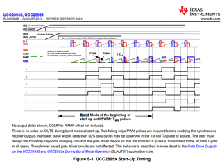

    当控制要求占空比小于< TMIN*FSW 时、转换器将终止所有输出并进入轻负载突发模式。
    您观察到的是轻负载突发模式。
