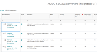

TI 是否有降压转换器、其(max)为6A 并与 TPS54540B-Q1引脚对引脚兼容?

    但 VIN_max 略低、
    https://www.ti.com/product/TPS566250

    TPS566250与 TPS54540B-Q1不是引脚对引脚的、而不是汽车级等级。
    任何其他器件都可以满足该要求?
    • 与 TPS54540B-Q1引脚对引脚兼容
    • 汽车等级
    • IO 最大值为6A
    Leo
    嗨、Leo、
    抱歉,我们没有任何确切的引脚注是6A。
