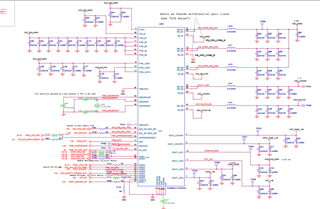

    我们重点看原理图的确认、不安装振荡器、因此原理图中的 RTC 部分将无法按定义工作、这是时钟正常运行所必需的。 如果未启用晶体、时钟将不起作用、如果我们查看寄存器0xC3的值、该值保存0xE0、XTAL_EN = 0x0、因此即使启用 RTC、寄存器也不会偏离。
    根据硬件要求、需要启用 RTC 和 XTAL。

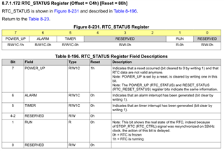

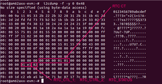

    1. RTC
      我设置 RTC_CTRL_1 (0xC2)的 STOP_RTC 位和 RTC_CTRL_2 (0xc3)的 XTAL_EN 位、然后读取 RTC_STATUS 寄存器并发现 RUN 位已更改为1、但 RTC 时间仍然不变。 可以使用 PMIC 内部晶体振荡器吗?
    i2cset -f -y 0 0x48 0xc3 0xe1 //XTAL_EN
    i2cset -f -y 0 0x48 0xC2 0x01 // RTC_RUN //STOP_RTC
    i2cget -f -y 0 0x48 0xc4      //获取 RTC_STATUS 寄存器的 RUN 字段

    正如上面 Nicholas 提到的、您是否组装了外部晶体振荡器?  如果您想使用我相信的 RTC、则需要这样做。
    Katie
