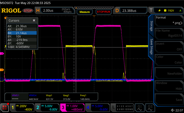

    下面是垫片两侧的匀场电流和匀场电压的一些图。 功耗约为50%时测量。 在这种情况下、Hbridege 的输入电压为660V。 垫片约50 μ H。 当前情况与我从文档中预期的不一样。
    垫片移动后的电压为300ns 左右、有一些摇摆。 电流为每1V 1A。  抱歉、光标不相关。 另外要意识到电流是反相的、但您会得到这样的想法。

    您好、Jesper:
    感谢您分享波形。
    您能帮助我了解波形吗?
    您分享的第1位和第2位数字有何不同?
    据我所知、 Ch3是匀场电感器电流、Ch1是匀场电感器两端的电压、请确认相同。
    可以显示以下波形会更好。
    • 匀场电感器上的电压
    • 流过匀场电感器的电流
    • 初级侧变压器电压
    • 流经变压器的电流
    这些波形可以让我们更好地了解问题。
    Deepak K
    尊敬的 Deepak:
    在这两种情况下、CH3均为流过垫片的电流。 第一张图中的 CH1是匀场之前的电压。 第二张图中的 CH1是变压器上匀场后的电压。
    电压非常相似、只是相移并且有一些摆动。

    我明白。 感谢您分享波形的详细信息。
    匀场电感器电流波形是平坦的、这在转换器导通期间是不预期的。 在续流期间和钳位二极管导通期间、电流波形应该是平坦的。 钳位二极管停止导通后、匀场电感器电流将斜升。 在这里、我无法区分转换器的续流周期和导通时间周期。 仍然根据给定的信息、钳位二极管看起来在整个开关周期中导通。 这是由于变压器峰值电流小于匀场电感器续流电流。 如果可以捕获我在上一个响应中提到的波形、会更好。 这些波形将有助于得出一些结论。
