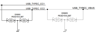

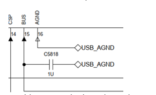

    附件是最新的 USB 原理图设计、您能帮助我们进行检查和确认吗?
    以下是更改:
    1.将总线引脚220nf 增加到1uf
    在 CC 线路和 VBUS 中添加两个 ESD 二极管
    e2e.ti.com/.../B513_5F00_USB.pdf

    您好 Alan、
    原理图看起来很好、我没有什么特别的建议。
    一条细微评论是、如果客户需要满足 MFi OCP 要求、请参阅数据表中的第10.3.10.2节以对 ILIMIT 引脚进行其他修改。
