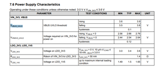

器件型号:TPS25750
您能帮助我找到 TPS25750D/的欠压阈值吗?
 我对9V 和15V 情况感兴趣。
在 我们关闭之前、它们能达到多低?
数据表仅提到了 PP5V 上的欠压保护、即 VBUS 的5V 系统电源、为 CCy 引脚提供 VCONN 电源。
我们的5V 案例没有风险。  仅9V 和15V。
如果9V VBUS 在 PD 控制器 关断时下降至8V、会怎样?
我们将所有电压都调低至低于5V、因此如果 PD 控制器冷却、我不担心电压下降。
    您好、Jack、
    根据数据表、对于高压合约、TPS25750 UVLO 具有固定的3.8V 最大关断功能、与协商的合约无关。
    不过、我们无法知道远端器件是否会有相同的行为、因为 VBUS 是共享总线。
    谢谢。此致、
