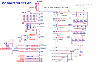

 睡眠到唤醒期间 VCC_3V3_MAIN 上的示波器观察结果。
请找到附件原理图、您能提出任何解决方案吗、或者可能的原因是什么。
e2e.ti.com/.../TPS65931211RWERQ1.pdf

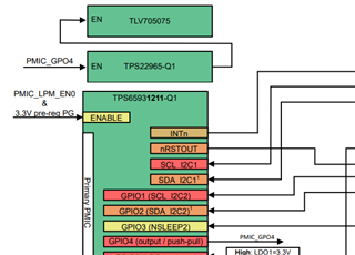

    现在、GPIO4在上电后立即导通、请参阅下面的用户指南
    我先看一下这些器件、看看那里发生了什么、我假设它们还连接到也为 PMIC 供电的前置稳压器中。

    该尖峰 通过  VCC_3V3_MAIN 输入到 PMIC。
    我们使用"systemctl suspend"进行 AM62A3的深度睡眠。
    我们不会使 PMIC 保持睡眠状态、我们只会使 Am62A3保持睡眠状态、并在 C8 (MCU_GPIO0_12) 或 K18 (GPIO0_40)引脚提供唤醒信号。
