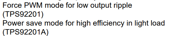

1.当负载较小时、TPS92201 进入节能模式、但数据表未提及负载需要多小才能激活节能模式。
2.我们是否可以通过 I2C 禁用这种节能模式?

    客户实际使用的器件是什么?
    TPS92201是 FPWM 版本、如果客户担心轻负载条件下的节能模式、建议使用 TPS92201。
    TPS92201DRVR
    Shawn
    好的、请仅在轻负载时向客户解释 TPS92201A. 自动进入脉冲频率调制(PFM)模式、以便在整个负载电流范围内保持高效率。TPS92201将以1.5MHz 保持开关状态、以实现更小的输出纹波。
