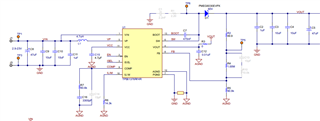

请建议是否需要进行任何更改、尤其是补偿网络。
输入:19-21V 直流
输出:24V DC、1.875A
我包含了 TPS61377X 计算器工具以及用于补偿网络计算的输入。

    尊敬的 Chun:
    ISEL 不应保持开路。 请按照下面的 EVM 设置 AGND 和 PGND。
    其他方面都很好。
