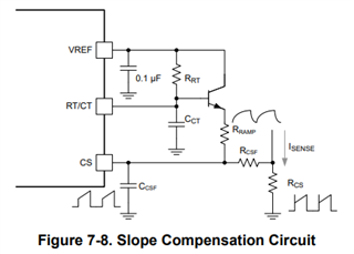

在 UCC28C44的数据表中、示例展示了一个阻断电容器、用于在生成斜率补偿斜坡时消除直流失调电压。
该负载消除了直流失调电压、CS 引脚上出现的信号应该是 RT/CT 引脚 RC 波形的缩放版本。 不过、当我尝试探测该引脚时
1)在探测 CS 针脚时、变压器开始发出吱吱声。
2) 如果负载较低且峰值电流在达到输出电压之前未关闭比较器怎么办?
在低电流下、电流检测电阻器提供的斜坡非常小、表现为噪声。 因此、由于 CS 引脚是唯一需要生成的斜坡源、因此控制器如何调节任何电压
脉宽调制? 也就是说、如果电流检测电阻几乎没有信号、那么向去耦斜坡添加噪声会产生负值、不是吗?
我听说材料中没有足够的斜坡或斜坡太多、那么我该如何调整? Rramp 和 Rcsf 之间的比率纯粹是多少?
如果电流确实变为低电平、PWM 转换器会尝试在电压模式与电流模式下运行?
目前、我将测试夹设置为220nF、将 Rramp 设置为15K、将 Rcsf 设置为10K。 CSF 为220pC、Rsense 为0.75ohm。 时序电阻器 RRT 为10K、CCT 为1nF。
任何信息都有助于为我澄清事情。

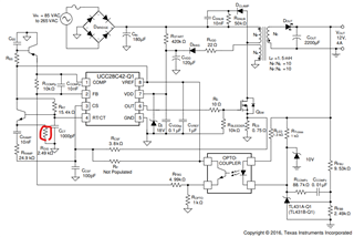

    您好、
    该电路需要如下所示进行校正。 因此、每个开关周期都需要对负载放电、使运行可重复且稳定。
    这很有趣。 TI 网站上的数据表显示了我最初发布的图表。 它只是过时了吗? 我一定会试一下的。
    您好、
    该特定电路需要添加放电电阻器。
    所以我用一个弹簧夹抓取了 CS Pin 的另一个屏幕截图。 更干净的信号。 然后、我按照您的建议添加了一个电阻器、得到的信号更多地像预期的那样是三角波。 Im 有点不清楚为什么数据表希望使用电容器、因为它会使三角波为负。 这会产生什么影响? 当电流斜坡添加到该位置时、负电流部分不会消除波形中该部分的电流斜坡信号。 我是否可以移除电容器并使其直流偏置?
    我也没有对示波器进行交流耦合、以防出现问题。
    Justin
    您好、
    当 CS 引脚连接的最大电压小于6.3V 时、该电容器不是必需的。 数据表图7-8没有此电容器。
    如果任一侧在发生故障时可能有电压损坏另一侧、该电容器有助于隔离故障、从而隔离电压。 如果这不是问题、或者不可能、则不必须使用该电容器。
    CS 引脚正常、负电压高达-0.3V。 负电压可通过电容器值调节。
