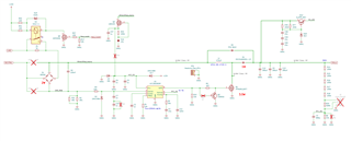

您好、
我发表了这一段时间回来:https://e2e.ti.com/support/power-management-group/power-management/f/power-management-forum/1495822/ucc25660-afpc-not-starting-working-ucc2818
但由于优先级的变化,我没有设法正确调试它.
以下是简短版本:
电源->滤波器+浪涌限制->整流器-> UCC28180DR APFC -> UCC256601 LLC
以下是我取得的一些进展:
- APFC 工作,如果我有外部(隔离) 12-15V 芯片。 (并不奇怪、因为 LLC 应该从辅助装置提供该功能。 APFC 符合规格、并且运行温度比我估计/计算的要低一些
我还没有在最大负载下进行测试
-在 LLC 方面有一个最小电容的辅助上,我没有完全满足,但我确定在原型上, LLC aux 现在只提供 LLC ,所以没有更多的其他变量/额外的消费者。
- LLC 芯片是微温的,其他一切都像室温,而 UCC25660喜欢身体温度或更高。
从我的测量: LLC aux 12-15V 卡在4.8-5V ,这也是内部使用的5V 电压,所以我不知道如何解释这一点。
我也更换了芯片一次,所以这是很不可能两个芯片都是坏的同样的方式。

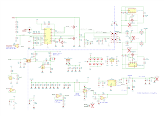

原理图:
提前感谢您的帮助
    D17已卸下、我目前正在为 APFC 使用外部电源。
    不知道为什么 PNG 看起来模糊、但在我点击后它看起来正常/清晰。
    对于 C21 C24、我尝试像原理图中那样串联这些电容器、或者像在其他一些参考设计中那样与 GND 并联、但行为似乎没有变化。
    在输出上,除了噪音以外,我不能检测到任何东西,我最初怀疑同步整流,但根本没有从变压器出来。

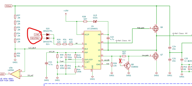

    尊敬的 Dietrich:
    您能否仅通过从外部提供高压直流输入和 VCC 来调试 LLC。 移除辅助绕组二极管。 此外、您是否可以按如下所述连接滤波电容器。
    您是否还可以按如下所示连接栅极驱动器组件。
    请使用 UCC25661而非 UCC25660。 我们计划停止供应 UCC25660。 它们是引脚对引脚兼容的。
    UCC25661数据表、产品信息和支持|德州仪器 TI.com

    至于 LL T_SET OVP/OTP 引脚配置电阻器就像在 IC 旁边,并将这些电容焊接在电阻器的顶部。 我不记得在数据表中过滤帽,但我会添加它们反正. 至于这些电容器的额定电压、请假定为5V 并使用额定电压为10V 至16V 的陶瓷电容器。  这是否足够好?
    关于 MOSFET 栅极是我完全忘了把一个串联元件在高侧一,我看什么我可以在空气中做后,我切断的迹线. 至于另一个问题、我肯定在想做类似的事情、这就是为什么我将 BJT 放在这里、在某处有一个关于这一点的应用手册。 我会在 BJT 上放置一个二极管、并尝试计算其余值。

    您好、请从外部提供 VCC 和高压直流电、还可以在 IC 的 HV 引脚中提供线路中性交流 电(如下面的所示)、如果 IC 的 V5P 引脚正在上电至5V、请检查该引脚?
    如果它正在上电、请检查您是否在控制器的 HO、LO 引脚中收到任何脉冲!!!
