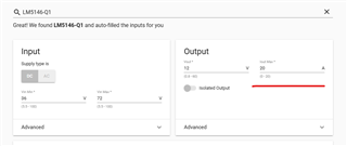

LM5146-Q1支持的最大电流为30A。 TI 产品页面显示30A、但 webench 设计支持20A。 我们有25A 的满负载需求

    它取决于 Vin-max、Vout、Iout、FSW、功率级元件 最高环境温度、气流等 功率级元件是限制因素、而不是控制器。
