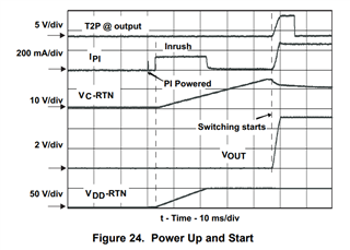

我们 在 WAP-AX09 802.3at POE 设计中使用了 TPS23754-1 (TPS23754PWPR-1)。
我们之前已经与 TI/FAE Roger 讨论了在 POE 启动问题下的 CBias (CVC)电容器值和 Vc 电压电平。
随附的是  CBias (CVC)电容器值和 Vc 电压电平的详细讨论信息。
TPS23754PWPR-1的 Vc 电压行为是:它开始充电至15V 并降至电压电平、然后在12V 电压下稳定。
由于 Vc 压降可能会导致 POE 启动失败、因此请帮助建议可以确保启动序列始终正常的最低 Vc 电压电平。 您可以找到 Vc Drop Cause startup phonenon。
请建议 Vc 压降最低电压。
    [/报价]
    由于 TPS23754 VC 上升 UVLO 为15V、并且启动后、VC 由等于 Vout/nsec x naux 的 AUX 绕组充电、因此预计会出现此行为。 12V 是启动后的典型 VC 值。
    如果可以保持12V、则无需担心 Vc 降至 UVLO 以下。 下降 UVLO 可以始终高于15.7 - 6.2 = 9.5V。 低于9.5V 的 Vc - RTN 可能是个问题。
    DIAN

    在我们的 WAPAX09工程体验中、我们发现有一个 CBias (CVC)电容器 22uF、即使满足  参数要求、Vc 电压也会降至电压电平、这样仍然会导致启动失败和器件反复重新启动。
    根据您的信息、未准确定义 Vc 最低电压电平。
    因此、请帮助   我们建议 Vc 最低电压电平、我们可以将其作为规格。
    尊敬的 Shermen:
    启动故障可能是由其他因素引起的、如果不是 VC UVLO。 VC -RTN 电容器建议使用2 x 22uF 陶瓷电容器、或1 x 22uF 铝制电容器。 如果没有足够的 VC RTN-RTN 电容器、则启动时序可能不够、并且您可能会因浪涌电流故障而导致启动失败。
    您能否与以下各项一起共享此启动故障发生时的波形:
    1.RTN-RTN VC
    2. NMOS 漏极- RTN
    3、电源接口电流
    4.输出电压
    DIAN

    根据 VC 行为、电路可能出现直流/直流故障。 启动后、VC 电压通过 SEC:AUX 绕组与 Vout 耦合。 Vout 也可能异常。
    请分享一下 包括 PD 和完整直流/直流模块 ? 以及 变压器 T3的数据表

    感谢您的原理图。 我觉得反激式电路看起来不错。 减小 Vout 电容(例如移除100uF C432或 C438)可能会进一步有帮助。
    我认为如果您的 C652和 C646没有纪念碑、原因可能会回到 Vc 电容不足的情况
    [引述 userid="525282" url="~/support/power-management-group/power-management/f/power-management-forum/1521357/tps23754-1-regarding-tps23754-1-tps23754pwpr-1-vc-voltage-level-and-cbias-cvc-capacitor-at-poe device-startup-issue/5855125#5855125"]
