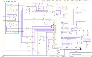

    这是原理图。
    您好 William、
    我没有注意到原理图中有任何大问题。  次要的一个是 REGIN 上的电容器应为22nF、可能会导致不稳定。  但我认为您的 gg 文件的 REG0和 REG1/2已断电、因此这不是问题。  我们还建议 BREG 处的 GND 为10M、但这也很小。
    除了 TS1外、您的 gg 文件没有设置任何引脚用于热敏电阻、因此这将是操作期间唯一的引脚脉冲。  您也没有将 ALERT 配置为警报中断输出、因此不会将其置为有效。
    我看到您的电池组关断和电芯电压已达到2.5V/电芯。  那么您的 GND 为 TS2。  首次连接电芯时、如果该器件在该运行期间供电并测量低于2.5V 的任何电芯、则可能会尝试恢复关断模式。  但是、由于 TS2保持在 GND、因此它无法完全进入 SHUTDOWN、因此在尝试进入 SHUTDOWN 的"软关断"状态下挂起。  在此状态下、器件将不会进行通信、因此这可能是您在此处遇到的问题、直到器件完全进入 SHUTDOWN 模式、然后再次启动、I2C 通信才会工作。  但是、如果 TS2保持低电平、则它无法进入 SHUTDOWN 模式。
    当您使用不同的 OTP 对新器件进行编程时、您可以禁用 Enabled Protections A/B/C 数据存储器中的保护功能。  您还可以将 Shutdown Cell 和 Shutdown Stack 设置更改为0V、因此此处不涉及这些设置。
    Terry

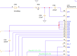

    您好、Terry。 我使用的是真实电池。 VC 引脚上的 RC 为220nF 和20 Ω、Bat 引脚上的 RC 为2.2uF 和75 Ω。 我尽量模仿该 EVM。

    您好、Terry。 我有两个问题。
    首先、由于我没有对顶部的单元格使用 VC9 -VC10、这是否会导致测量结果出现问题? 我在使用 EVM 时没有问题。
    其次、我有4S2P 安排。 我观看的是电池平衡、它仅平衡顶部的电池对。
    尊敬的 Bill:
    除了 VC10之外、所有 VC 上的平衡都需要其某些电路具有更高的电压、因此 VC1~9为此使用 VC10上的电压。  然后、VC10上的平衡电路经过专门设计、无需更高的电压即可工作、因为它是电池组中的最高电压。
    在本例中、由于最高电芯是 VC4、因此电芯均衡电路在 VC10上没有更高的电压(此处为 VC10=VC4)、因此不会正确均衡。  如果该部件确定您的顶部电池需要平衡并尝试平衡它、它可能无法正确平衡它、因此会不断尝试。
    虽然在未启用平衡的情况下电池组可能可以正常工作、但我认为如果需要平衡功能才能正常工作、您需要修改电路板设计。
    Terry
