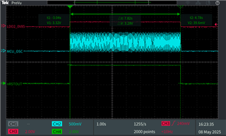

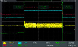

我们设计了使用 AM62处理器以及 PMIC TPS6521903的定制电路板。
电路板上电后、我们观察到 PMIC 正确输出预期电压、但大约8秒后、系统意外关闭。
请在下面找到测得的波形和我们电源电路设计的相关部分、以供您参考。
您能帮我们确定导致此行为的可能原因吗?
我们感谢您对这一问题的支持和指导。

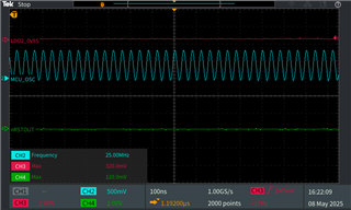

 MCU_OSC0_XO 25MHz
2. nRSTOUT 在 MCU_OSC 开始振荡后拉至高电平。
3. 大约8秒后关闭电源
e2e.ti.com/.../IEC_2D00_N241_5F00_PMIC_5F00_Power-ON_5F00_issue_5F00_A03_5F00_0_5F00_0_5F00_20250317.pdf

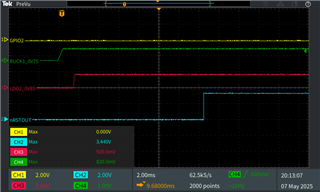

    尊敬的支持团队:
    测量 PMIC 上电序列后、我们发现初始 GPIO2信号没有变为高电平、导致外部 DVDD_3V3电源轨没有输出。
    我们怀疑这可能是 PMIC 在上电后大约8秒关闭的原因。
    您能否告知 GPIO2是否需要任何特定配置?
     初始上电时、GPIO2从不置为有效(保持低电平)。
    2.即使 PMIC 完成其完整的上电序列、GPIO2也保持低电平。

    是的、我们需要检查 GPIO2为什么没有出现、上拉 R426是否正常?
    我审阅了原理图并查看了降压 LX 节点上的电容、用途是什么、这些不应该存在。 您能否将它们删除(10u 和0.1u)并再次检查?

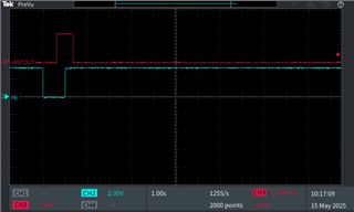

    您好、Sathish:

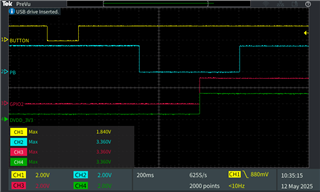

    由于我们的应用需要通过按钮上电、因此我们禁用了 FSD、并在上电后进入 PB 模式。
    如下面的波形所示、MCU 会检测到电源按钮按下操作、并向 PMIC 的 PB 引脚发送一个1秒的低电平脉冲。 之后、信号返回高电平。
    PMIC 检测到 PB 引脚上的低电平信号并启动上电序列、但会在 nRSTOUT 引脚变为高电平后约2秒内关断。
    对于什么原因导致此关机、您有何建议?
    我们是否应该检查任何其他配置或条件以确保系统保持开启?
    很棒

    nRSTOUT 变为低电平后、在上述 pic 中的2s 后、PB 是否仍然为高电平?
    为什么 MCU_OSC 在 LDO2上升之前开始是 AM62x 团队的问题。
    PMIC PowerPAD 是否可焊接到 PCB? 在2s 期间 Buck1、LDO2看起来正常、但任何其他电源轨是否变为低电平?
    您是否可以访问读取 PMIC 状态寄存器 0x2B 至0x32、以查看哪个故障导致 PMIC 关断?

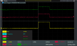

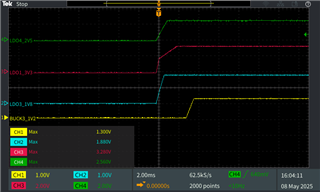

    您好、Sathish:
    很抱歉、延迟的回复。 我们观察到电路板上的 PMIC 关断时间从大约2秒减少到大约400毫秒、这是我们意想不到的。
    1. 我们已经确认、PB 信号即使之后也保持高电平状态 nRSTOUT 会被拉低。
    2. 根据我们的信号测量、所有其他电源轨也会按照关闭 nRSTOUT 置为无效。 请参阅随附的波形以供参考。
    3. 我们目前正在与固件团队协作、以从中读取 PMIC 寄存器 0x2B 至0x32 。 这可能需要几天的时间才能完成。
    nRSTOUT/GPIO2/BUCK3/LDO2
    nRSTOUT/PB/BUCK2/LDO4
    nRSTOUT/BUCK1/LDO1/LDO3
    对于关断时间的这种突然变化、您有什么见解或建议吗? 请提供任何意见。
