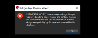

    -无法打开文件,因为错误:

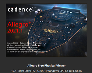

    要打开布局文件、请安装 Allegro Physical Viewer 版本17.4或更高版本、然后提供反馈。
    您好、
    我的版本是:
    请提供该版本的文件以供审核。
    Eileen
    尊敬的 Eileen:
    电路板文件与安装的 Allegro 版本兼容、请再次检查并提供布局反馈。
    您好:Nachiketh、
    我能够在其他程序上打开文件。 PCB 看起来正常。
