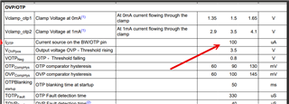

我们使用 UCC25660x 进行设计。
您能给我们一些有关 I_OTP 的最小值/最大值的指导吗? (100uA 典型值)
谢谢 Keith
    尊敬的 Keith:
    这个问题实际上与 UCC25660x 有关。 以下是最小和最大数据:
    最小值 最大值
    IOTP 97uA 103uA
    VOTPneg 0.792V 0.810V
    这里还包含 VOTPneg 阈值、因为它 与 NTC 设计相关。
