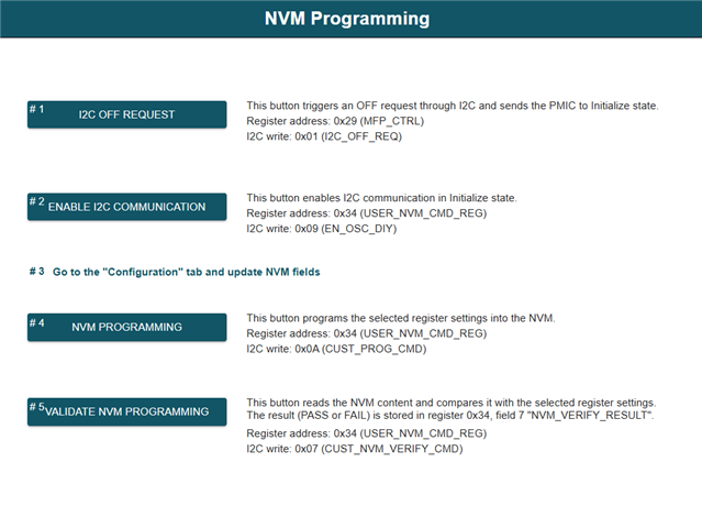

嘿、我想使用 tps65219 GUI 在 tps6521905器件上刻录新配置。
问题是我需要通过将 FTDI 电缆连接到 PC 来桥接 I2C 与器件的连接、FTDI 电缆 UART/i2c 输出连接到 FPGA、然后 FPGA 其他 I/O 将连接到 PMIC i2c 线路。
我仍然没有 PCB、但我想先进行检查、然后才能将任何 USB 器件连接到 GUI、但当我连接 FTDI 线缆时、GUI 无法识别它。
怎么可能实现我想做的事?
Michael
    您好、Michael:
    感谢您在 E2E 上联系我们!
    TPS65219 GUI 专门设计用于识别与 USB2ANY 适配器 或板载 MSP430 MCU 的连接。
    它将无法识别 FTDI 连接。
    如果您有自己的接口或方法向器件发送 I2C 命令、也可以使用它来代替 GUI。
    通过 按顺序执行 I2C 写入、可以执行相同的步骤来烧录新配置:
    如果您对 NVM 烧录过程有任何其他问题、请告诉我。
