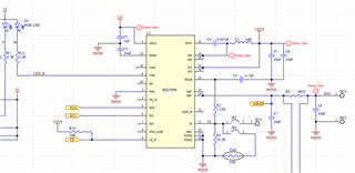

我尝试使用 BQ25896芯片在0.5C 下为4000 mA 3.85V 最大4.4V 电池充电、这需要2A。  我们在 VBUS 上提供12V 电压。  我为此配置了 EVM 套件、可以正常工作。  BQ25896会变热、但不会变热。  我在我们设计的 PCBA 上运行相同的寄存器设置、芯片在大约1/2Hz 周期时间内消耗电流和关闭之间振荡、这可以通过监测电源消耗的电流来观察到。  以下是寄存器的配置方式:

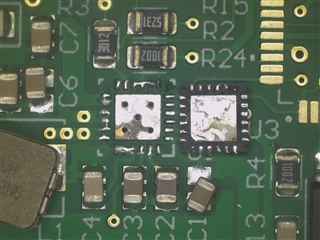

您可以从寄存器0C 中看到我遇到了热关断充电故障。   在相同配置下、IC 在 EVM 板上的运行温度约为95F、在电路板上的运行温度超过120F、因此它肯定与散热有关。  我想输入一些接线差异、看看它们是否会导致这种情况:
以下行是悬空的。  这似乎不会导致问题、但可能会:
QON: 很确定这不会导致这种情况、因为 EVM 在开关上有这个问题、并且文档说在内部拉至高电平。
ILIM:保持悬空。  在 REG00中将 EN_ILIM 设置为0。  这是否需要与某种东西联系起来?
PG:似乎这是一个集电极开路输出、但数据表提到了 使用10K 电源轨上拉。  是否需要这样做?
int:与上面相同。  似乎不需要这样。
OTG:保持悬空。  寄存器中的 OTG_CONFIG 设置为0。  这是否需要接地?
如果不是接线问题、我认为这可能是布局问题。  我们使用了 DigiKey 的封装、该封装在器件下方有5个散热孔。  EVM 套件有9个(其中4个是在创建占用空间后添加的)。  是否发现过热问题)?  我们还在2层电路板上构建此评估板、在电路板背面的覆铜要小得多。  这是造成这种情况的原因吗?  我可以去4层,如果这是需要的,但没有人指定这...
只有其他可能性是组装错误。  我们有一个值得信赖的汇编器将其汇编在一起。  脱焊芯片显示出一些覆盖不完整的迹象、但这是否足以导致这种情况?

    您好、
    1. 有关 BQ2589X 原理图检查清单和 PCB 布局设计技巧、请访问 e2e.ti.com/.../faq-bq25890-faq-bq2589x-schematic-review-and-pcb-layout-design-tips。 ILIM 引脚不能悬空。
    2.对于布局,散热焊盘需要遵循数据表中的焊盘图案。   有关更多布局提示、请参阅 e2e.ti.com/.../bq25895-4-layers-board-review---agnd-gnd-and-power-planes。
    3.请注意、EVM 有4层、每层2oz 铜。
    Ning。
    1)关于 ILIM 引脚、我可以将其短接至地、还是需要~270欧姆的电阻器?  此外、PG 和 INT 输出引脚可以保持悬空、或者它们是否需要10K 上拉电阻、即使未连接至任何位置也是如此?  数据表不明确。
    2)数据表中的热模式与 SLUA271中的模式相冲突(第12页)。  我一定可以遵循数据表。
    3)谢谢你的备注!  我将使层肥化以获得相同的层叠。
    您好、
    1) 最大输入电流通过 ILIM 引脚与地之间的电阻器设置。 如果 ILIM 引脚开路、则输入电流限制为零、因为 ILIM 电压会悬空在0.8V 以上。如果 ILIM 引脚短路、则输入电流限制由寄存器设置。
    2)  SLUA271通常用于 QFN。 d/s 焊盘图案仅适用于特定的 QFN 封装。
