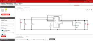

    我们想问另一个问题、您或许可以帮助您了解该部件。
    您能否请查看我们的具体原理图实现方式、并总结一下我们在仿真过程中85%效率的假设是否属实、或者在我们的具体情况下可能更好
    输入6V
    输出3.8V
    电流:2.05A
    工作温度100°C
    您好 Arye、
    根据数据表中提供的此输出电压下的图表和快速 webench 仿真、确实可以看到效率高于85%。 我在下面附上了 webench 屏幕截图。 请注意、还有其他实际因素会影响效率、例如电路板布局布线和实际元件值。
