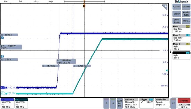

团队、我想确认"tps26600pwpr"的 Vin 和 Vout 之间的传播延迟时间。
客户 测试的传播结果约为8ms。 但我不知道该值是否正确?
  • 传播延迟时间= 8ms
  • Vout 的上升时间为13.52ms
谢谢你。

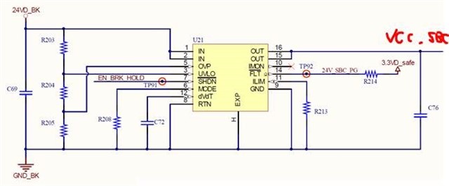

    您好 Brian、
    SHDN 如何运行? VIN 置为有效后它是否为高电平?
    Amrit
    您好 Amrit、
    SHDN 引脚连接至开漏缓冲器、上电时开漏缓冲器的状态为打开。
    意味着当 VIN 置为有效时、由于内部上拉电阻(AVDD)、SHDN 引脚的状态为高电平。

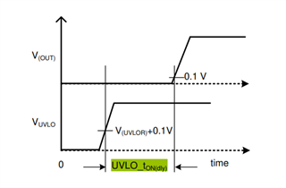

    您好、Nick、
    很抱歉耽误你的时间。

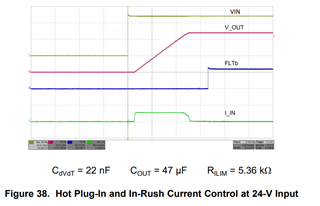

    下图显示了器件高于 UVLO 点时的 Tdelay。 下面的显示了使用 CdVdt 进行的计算。
    我也在 EVM 上执行了测试、并且在 Cdvdt 打开的情况下也能获得相同的结果。 图31也显示了相同的情况。
    我认为客户正在使用高 Cdvdt 值、因为他们会在8毫秒内达到高 Cdvdt 值。
    我知道要计算的 dVdt 电容值。

    您好 Amrit、
    感谢您的答复。
    我们使用的 DVDT 电容器为100nF。 我计算出的延迟时间为1.7ms (250usec + 14.5*100nF)。
    输出电容为10uF。
    计算出的延迟时间与测试结果不匹配。 我会尝试重新测试、然后回复您。
    谢谢。

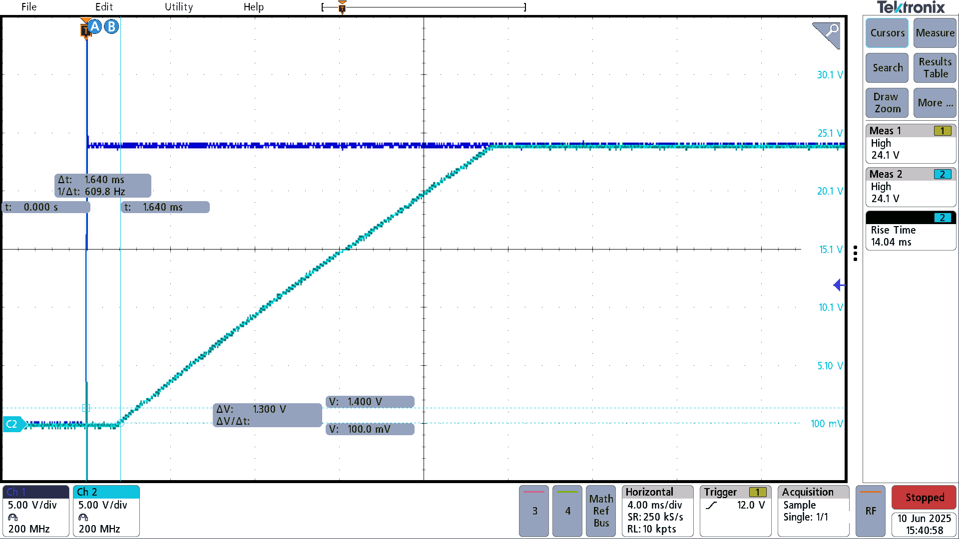

    您好 Amrit、
    重新测试后、延迟时间结果接近规格。 更新后的结果如下所示。
    很抱歉、之前的结果是由于设置问题导致了较长的延迟时间。
    此问题现在可以解决。 感谢你的帮助。
