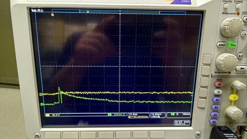

    TPS16851不带的上电波形:

    值看起来很好。
    您能给波形贴上标签吗?
    Kunal Goel
    尊敬的先生:
    绿线是 I-out、约为5.7A。
    黄线是 V-out、约为49V。

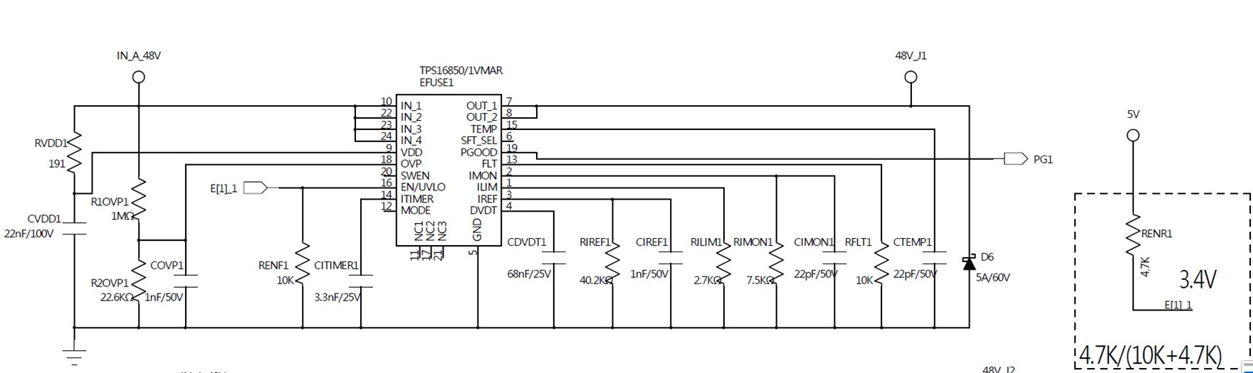

    客户发现、 TPS16851在系统上电时会进入锁存状态、如何解决此问题?
    系统上电时的 TPS16851锁存状态波形:
    TPS16851原理图:

    您好 Henry:
    您是说 VOUT 没有出现?
    Kunal Goel
    尊敬的先生:
    是的、VOUT 不会启动、 TPS16851会进入 锁存状态。
    对于50V/7A 应用、  TPS16851计算表中的值是否需要修改?  e2e.ti.com/.../4011.TPS16851_5F00_CALC_5F00_20250523.xlsx
