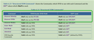

    您好、Chris、
    上下文是、我们正在构建的 FG 级产品有一条配接电缆、产品将使用正常电缆默认提供5V/0.5A 电流、当连接配对电缆时、它将提供较高的电力。
    它不必是电缆响应中的供应商 ID 即可从源发现身份命令、只要主机可以收到  连接了配对电缆的通知、就可以是任何活动。
    这就是我最初想要确认是否有任何寄存器包含对 SOP'的电缆响应的原因。
    尊敬的 Zong:
    感谢您的澄清。 您还能查看 SOP 吗? 您需要 SOP'是否有特定原因? 我假设该产品还具有特定的 VID?
    我仍然认为 TPS25751中有一个寄存器不会为您提供 SOP 或 SOP'的 VID、但让我再次与团队核实并回复您。
    谢谢。此致、
    Chris
    您好、Chris、
    您需要 SOP'是否有特定原因?
    答复:基于需要将配对电缆与其他电缆区分开的前提, 是的,配对 电缆确实有一个 VID ;关于电缆 VID 通常存储在电缆的发现身份命令响应通过 SOP'的事实,这就是我最初专注于 SOP'的原因。
    你提醒我 SOP 的可能性来实现它,我将仔细检查,在 USB PD 规范,感谢你的努力,我们可以并行执行此调查.

    您好、Chris、
    感谢您的帮助!
    有什么进展吗? TPS25751是 TPS65988的替代方案、由于  TPS65988具有寄存器(0x48/49)来包含电缆响应、因此我倾向于 TPS25751也具有相同的功能。 期待您的答复。
    BR
    尊敬的 Zong:
    感谢您的耐心。
    我能够与团队核实、他们确认 TPS25751支持0x48。 我们正在更新 TRM、但同时、您可以使用此屏幕截图更新寄存器格式。
    谢谢。此致、
    Chris
    您好、Chris、
    非常感谢、它真的很有帮助。
    关于  通过 SOP 发送和接收发现身份命令和发现身份命令 ACK 这一事实、这意味着它在建立显式合约后发生。
    我想确认、TPS25751 默认会发送发现身份命令、或者需要主机通知 TPS25751在  建立显式合约后发送命令。如果需要主机参与、您还请提供实现该命令的详细步骤。
    很抱歉经常联系Sweat smile、提前致谢。
    BR
    尊敬的 Zong:
    当您将 TPS25751用作 DFP/供电方时、默认情况下应会发生电缆发现身份。 当作为 UFP/受电方进入时、它不会自动发现电缆、因为 UFP/受电方很少需要这样做。
    谢谢。此致、
    Chris
