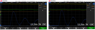

我们测量了 SW 节点在不同温度下的尖峰电压。
在低温下、观察到超过20V 的尖峰。
保护二极管的钳位似乎无法正常工作。
它是否真正内置了钳位二极管?
可以说、它在19.5V 或更高电压下生效、但钳位电压在低温下会发生变化吗?

    在室温下为13Vin、0.85Vout、20A、我在 SW 上看到18.05V pk-pk、直接在 IC 上测量
    请问什么是 fsw, Vout。
    PLS 分享设计的原理图和布局
    谢谢你
    Savith
    您好 Savith、
    您能否检查开关节点电压在低温下是否会升高?
    它在低温下坏了、因此我要检查开关节点电压是否随温度变化。
