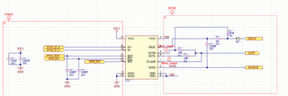

我在其中一个项目中使用几个 UCC14141-Q1 为 ISO5852S-Q1 驱动器供电。
那么我有 3 个具有相同配置的 PCB。
驱动器原理图:
栅极驱动器电源原理图:(L8:LPS4018-223MRC )

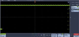

1.在两个 PCB 上、UCC14141-Q1 会产生可闻噪声、而 UCC14141-Q1 的 VIN 引脚上的电压看起来像是电路中存在一些谐振:
P12V0 上的电压如下所示:
我增加了一个 10uF(红色)、因为它帮助了第三个 PCB(在第 2 点中介绍)、但没有任何变化。

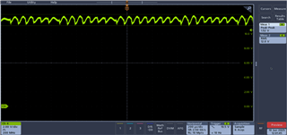

2.在一个不能自己发出声音的 PCB 中, VIN 引脚上的电压看起来不像正弦和脉冲更多。 在 L8 扼流圈后添加一个 10uF 电容器(红色)可以完全提高输入电压、PCB 不会发出声音并正常工作。

    L= 22μH、30μF、Fres=6.2kHz
    F_INPUT_meas~15kHz
    首先、在测试中、移除电感器后会发生什么情况? 电感器的目的是形成一个 DM 滤波器(π 型滤波器)、该滤波器与 CMC 配合工作、CMC 构成一个 CM 滤波器(并且具有一些较小的 DM 滤波器功能)。 CM+DM 滤波器组合用于降低 EMI。
    根据上述情况、尝试将 Fres 移至至少比 F_INPUT_MEAS 高 1 个数量级的位置如何? 测试移除 L 后、然后尝试降低 L~100nH。 如果您尝试 L=100nH 且 20μF、则 Fres=112kHz。
    关于可闻噪声、我可以提供的其他提示:
    可闻噪声通常在低于 30kHz 的频率下出现。 如果听到可闻噪声、UCC14141-Q1 突发模式频率< 30kHz。 通常是由于在非常轻的负载或无负载下运行、和/或输出电容很高。
    为降低可闻噪声、需要通过以下方式将突发模式频率推至>30kHz:
    • 降低输出电容。  陶瓷电容器的选择很重要(如以下参考文献中所述)。 建议将高频去耦电容器尽可能靠近 IC 放置–这将降低大容量电容器的工作难度。  大容量 2.2uF 至 10uF 通常占据大部分低频能量。  较高的 ESR 有助于降低噪声、可以并联添加电解电容器以提供帮助。 请先在输入端尝试此操作。  一个电解电容器可用于多个隔离式偏置。
    • 通过使用泄放电阻器或降低反馈电阻值来增加负载(注意:这会“浪费“功耗)
    Steve
    您的回复让我有了思考、我再次检查了 PCB 上焊接的元件、结果发现在其中一个电路板(没有声音的电路板)中焊接了不同的元件、而在原理图中焊接了不同的元件(10uF 电容器被 1uF 替换)。
    拾取产生的声音是电容器和扼流圈的谐振频率的结果。 在中焊接 1uF 会使该频率高于 20kHz、并且电路不再可闻。
    螺纹要封闭,因为混乱的现象现在被我理解,我知道如何消除它。
