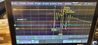

我们已经确定了栅极驱动器故障的根本原因。 下面的波形捕获显示 OUT(黄色)、EN(蓝色)和 IN+(品红色)。
对测量中的噪声表示歉意、但 EN 和 IN+之间的短暂重叠(大约 10–13ns)似乎足以损坏驱动器。
具体情况如下:
  • 故障检测电路将 EN 拉至低电平、禁用驱动器。
  • ~62ns 后、EN 再次变为高电平。
  • 由于传播延迟(例如,通过隔离器~75ns) 、 在 EN 重新激活后、IN+在~10–13ns 内保持高电平。
这个短暂的重叠周期(EN 和 IN+均为高电平)似乎持续损坏驱动器。 发生此类事件后、器件会永久损坏、VDD 和 GND 之间的电阻通常测量的 18Ω 约为 60Ω 。

    您好 William、
    1.
    是的。 故障信号 (EN) 由外部模拟 DESAT 电路生成。 瞬态分析 不锁存 并 在检测到 DESAT 条件时生成临时低电平脉冲 (~60ns)。 此后、它会再次自动将 EN 恢复为高电平、即使 FPGA 尚未通过 IN+禁用驱动器也是如此。 因此、在某些边沿情况下、在数字侧 (FPGA) 完全处理故障之前、EN 会重新置位。 这会导致 短暂重叠 (~10ns - 13ns ) 其中 EN 和 IN+再次均为高电平。
    2.
    我们知道捕获确切 OUT 引脚行为的重要性。 但是、上一次捕获中显示的波形反映了 晶体管模块栅极处的电压 、由于测量限制、不直接位于 OUT 引脚处。 这意味着:
    • 最初 OUT 为高电平。
    • 当 EN 被 DESAT 电路拉至低电平时、OUT 在~17ns 后变为低电平 、与数据表规格一致。
    • 但是、栅极(黄色迹线)显示了由于栅极阻抗和 PCB 布局而产生的振荡 OUT 保持低电平 实际限值。
    • 当 EN 再次变为高电平并与 IN+仍然为高电平重叠时、 在栅极上会观察到短暂的正尖峰 ,表示出非常短暂的高.
    • 出现此尖峰后、OUT 将立即永久关闭—表示驱动器出现故障。
    我们感谢您提出的使用尖端和接地筒(环形)探头直接在驱动器引脚处进行改进捕获的请求。 由于暑假前的时间有限、我们可能无法通过改进的探测来复制精确的测试设置、但如果需要、我们可以提供现有捕获以供参考。
    3.
    在这种情况下、故障是 手动诱导 可以将 DESAT 二极管检测与晶体管的漏极断开。 原来是这样 事件期间晶体管上没有电压 。 VDD 为 25V 、栅极驱动通过 4.7Ω 外部+ 0.6Ω 内部电阻连接。 该事件代表了 DESAT 跳闸条件、但特意在开关器件上没有实际功率应力的情况下创建。
    我们通过延长 EN 低电平时间并更大限度地减少 IN+延迟、从而消除破坏性重叠、已经解决了系统中的问题。 但是、由于单个 10ns 至 13ns 的重叠可能会导致不可逆转的损坏、我们建议 TI 考虑调查此行为、并可能在数据表或应用指南中注明。

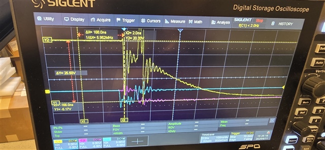

    这是另一个有关附加驱动程序中断的捕获。 看起来与另一个相同。 我没有任何其他得救的。
    我们坚信这证实了 根本原因 : 两者之间有一个短暂的 (~10–13 ns) 重叠 EN 变为高电平 IN+仍为高电平 、它会在驱动程序正确关闭之前立即启用输出。 这种单个重叠脉冲看起来足以不可逆地损坏 UCC27614。
    全部 电源电压在建议的工作条件内 生成数据库。 就在今天、我们系统地再现了这种情况和 牺牲了 9 个栅极驱动器 条件下测试、以隔离和验证此故障模式。
