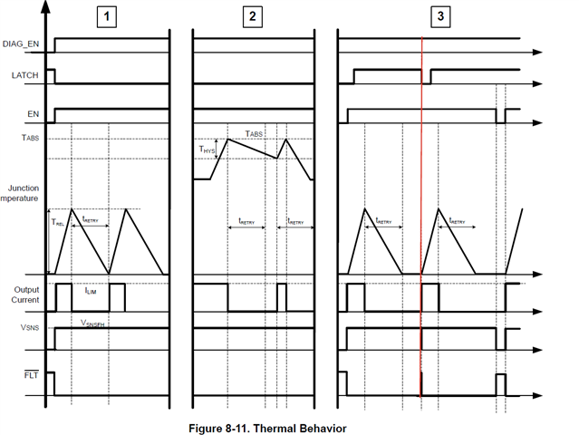

我的客户一直在评估 TPS1HTC30-Q1、对 LATCH 引脚有疑问。 请问两次过渡需要多长时间?
1.从 LATCH 引脚到闭锁的持续时间为高电平
2.从 LATCH 引脚到自动重试的持续时间为低电平

    锁存配置决定了器件在达到热关断(相对或绝对)时的响应方式。 器件达到热关断所需的时间因电路板布局布线以及负载电流和持续时间等因素而异。 我们有一个 Excel 工作表、可以在给定 特定时间段功率脉冲的情况下估算温升(如果这样做有所帮助)。

    在客户的用例中、发送到 LATCH 引脚的信号和发送到 EN 引脚的信号是同步的。 是否可以向 LATCH 引脚和 EN 引脚输入相同的信号?
    在过流情况消除后、LATCH 引脚变为低电平、并且在数据表图 8-11 中的条件 3 期间输出变为正常之间是否存在延迟? 我的客户想知道下图中红线附近的延迟。

    您可以通过同一电源控制 EN/LATCH、但这意味着两者都是高电平或都是低电平、因此当 EN 为高电平时、器件无法在达到热关断时自动重试(如果 LATCH 悬空,那么它将自动重试,因为它具有内部下拉电阻) 。 但是、如果客户只想要闭锁行为、那没关系。 红线是、这不是消除的过流条件、而是由用户切换 LATCH;这表明器件在达到热关断后锁闭、并且仅在切换 LATCH 或 EN 后才会重新启动。 请参阅以下内容。
    过流情况不会影响锁存所发生的情况。 LATCH 保持其配置方式。
