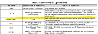

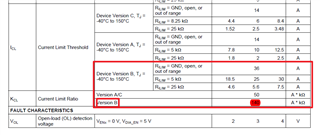

根据数据表、如果 ILIMx 引脚悬空、则器件将设置为默认的内部电流限制阈值 36A。 但是、在客户的实际测试中、当  ILIMx 引脚悬空时、 芯片直接损坏。 (“自动重试“模式)

1.当 ILIMx 引脚悬空时、TPS2HB35-Q1 断开连接是否正常? 这似乎与 数据表中所述的不同。

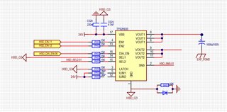

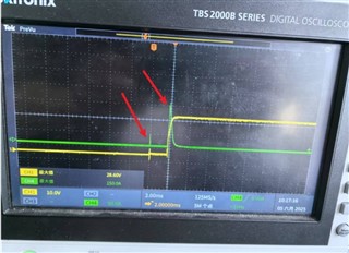

    VBB=24.5V  已连接输出电容器、1000uF 。  MCU 激活通道。 结果是 HSD 出现故障:HSD 的输入和输出直接短路。
    尊敬的 Liang:
    客户能否进行 2 处修改:
    1.将 10k GND 电阻更改为 4.7K。
    在输出端添加一个 220nF 电容器以提供瞬态支持。 这将在快速接地短路事件期间快速向输出提供电流并防止 ESD 事件。
    Patrick
    1220nF 始终存在、Ω
    到 4.7k 后、仍然存在一些故障。 无法保护

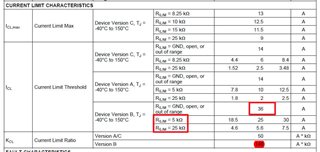

    如果 ILIMx 引脚不能悬空、
    数据集 推荐电阻 :5K~25K
    不过
    140 / 36 = 3.89kΩ   OK????
    尊敬的 Liang:
    如果 ILIM 电阻超出 5k 至 25k、器件将默认为 36A 电流限制、这不受最小/最大限值的限制。
    请使用 5k Ω 至 25k Ω 范围内的限流电阻、如果需要更高的最大电流限制、请使用 TPS2HB16-Q1。
