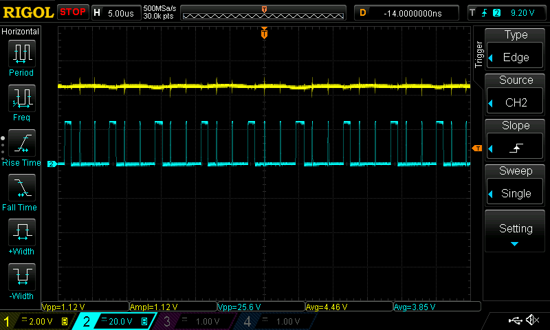

器件型号:LM25148-Q1
/resized-image/__size/1227x460/__key/communityserver-discussions-components-files/196/4617.Screenshot-2025_2D00_05_2D00_26-195429.png
我使用 Powerbench Designer 设计了一个采用 LM25148-Q1 的降压转换器(随附了原理图)。 设计人员认为、额定电流为 15A、但即使在 5A 下、压降也是如此。 以下是黄色的示波器输出 Vout 和蓝色的 SW。 请帮助!
/resized-image/__size/838x503/__key/communityserver-discussions-components-files/196/2068.DS1Z_5F00_QuickPrint2.png

    您好、Ahmad、
    查看原理图、您使用的是 7m Ω 的分流电阻、这相当于大约 8.5A 的峰值电流限制、这就是原因。 如果您需要该器件的 15A 输出、则需要使用较小的分流电阻器。 我建议在此使用 3m Ω 电阻、这将是 20A 的峰值电流限制。 这与 Webench 建议的值相同。
    Dino
    嗨、Dino、
    我也注意到、我将分流电阻更改为 2m Ω、仍然看到相同的结果。 此外、即使是 5A 负载也会导致压降
    您能否发送一些显示 VIN、VOUT、SW 和电感器电流的波形? 在较低负载下、当它运行良好时、再次在较高负载下、您可以看到它达到最大值。
