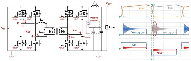

    我知道、您是否希望次级整流更像下面的原理图? UCD3138A 还应该能够控制此拓扑。

    是的、完全是该拓扑。
