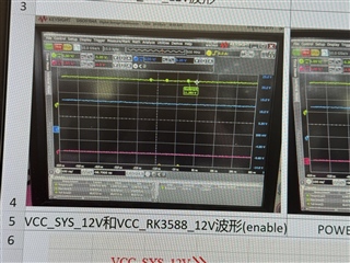

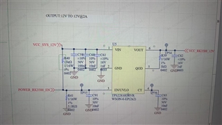

在测试期间、我们发现、对于 TPS22810DRVR、VOUT 在输出时未启用它、μ A、这种情况发生很多次、电路板上不可避免的情况。
正常情况下、如果没有 EN 电压、就应该没有输出。 请帮助查看发生了什么情况?
现在、我们的每个电路板中都存在这种现象、我们已经测试芯片的 VIN 和 VOUT 没有短路
上电时、EN 处于低电平、输出电压与输入电压一致
您能帮助我了解问题是什么以及如何解决? 谢谢!
    请尽快答复。 客户请求现场处理此问题、暂时无法确定。 谢谢!

    1.提供导通电压时器件是否启用? 输入电压存在、然后为 ON 引脚提供电压、得到输出电压。 是否遵循了此顺序?
    2.波形中的红色是在引脚电压上吗? 它是在引脚上拍摄的吗? 请捕获关闭序列。 当 ON 引脚通过 VIN、VOUT 和 ON 引脚电压拉低时。

    1) 在时间上没有发现问题
    2) 如果 EN 引脚通过电阻器接地、芯片仍将工作、或者如果 EN 引脚直接悬空、芯片也将工作。
    EN 引脚似乎已直接上升到芯片内部。 无论 EN 连接到何处或甚至接地、芯片都始终在工作。并且似乎处于正常工作状态
    我从 SPOT MALL 购买了样品进行测试、以查看是否是批次问题
    e2e.ti.com/.../12V-Abnormal-waveform-analysis.xlsx
    上面由客户端提供的文档显示了波形。 但是,由于其中一些是图片,我没有翻译它们。 请自己翻译。 谢谢!
    你好、Tonyx、
    您发现此问题的设备有多少?
    是在 A-B-A 交换之后还是通过重新焊接发生? 您是否有 TI EVM 或任何黄金板、可以在其中填充故障器件并检查是否发生了同样的问题?
