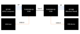

    是否可以通过将 USB 主机连接到 TUSB564-Q1 上的 Type-B 连接器并将 DisplayPort 源连接到 TUSB564-Q1 上的 DisplayPort 连接器来在 DisplayPort 交替模式下配置源端?
    Youhei
    是的、您的意思如下所示?
    TUSB546-Q1 更适合用于提供视频数据的 DP/USB 源:
    TUSB564-Q1 更适合用于 DP/USB 接收端接收视频数据:

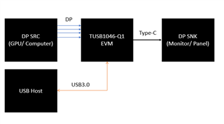

    TUSB5461Q1-EVM(作为 DP 供电方)可以与 TPS25763Q1EVM(作为 DP 受电方)结合使用?
    Youhei
    如果您要测试 A Type-C 路径、应如下所示:
    或。

    很抱歉没有回复。 是的、我同意您连接 1064/1046。
    但是我们目前没有汽车级 1046、我的客户希望改用 5461。
    基于这个原因、您能否再次查看这个问题?
    [报价 userid=“559039" url="“ url="~“~/support/power-management-group/power-management/f/power-management-forum/1492166/tusb5461q1-evm-pd-controller-question-on-this-evm/5784930 #5784930“]TUSB5461Q1-EVM(作为 DP 供电方)可以与 TPS25763Q1EVM(作为 DP 受电方)相结合?
    Youhei
    您好、
    是的、可在此处使用 TUSB5461-Q1 EVM。 但请记住、TUSB5461-Q1 仅仅是一个有源多路复用器。
    您将需要一个外部 DP 供电方+ USB 主机来全面测试 EVM。
