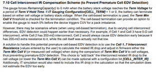

    您好:
    当电池组电压达到 Term Voltage 并持续 Term V Hold Time 时、BQ40Z80 电量监测计会强制 RemainingCapacity () 进入 0mA。 终止可以基于电芯电压或电池组电压、具体取决于 IT Gauging Configuration [CELL_TERM]位(1 表示基于电芯、0 表示基于电池组)。 对于基于电芯的终止电压、电量监测计会检查最小电芯电压 (TERM Min Cell V) 是否处于 0%容量、从而(可选择通过 CCV 启用电芯不平衡检测)。
    电池互连电阻的变化可能会导致 EDV 过早检测。 例如、如果电池 1 和电池 3 具有 0.2mΩ 互连电阻、但电池 2 具有 200mΩ、则电池 2 的压降((IR 压降)会明显更高、这会错误地指示较低的电压并过早触发 EDV 检测。
    为了解决此问题、BQ40Z80 使用电池 1..7 互连电阻值(由用户设置)来计算和补偿固件中的 IR 压降 (I×R)。 该调整后的电压用于确定比较期间的 Term Min Cell V、以防止过早检测 EDV。
    [CELL_INTER_IR]位使用户能够在 Term Min Cell V 计算中包括与互连相关的 IR 压降。 这通过考虑电阻引起的压降来确保更准确的 EDV 检测、从而避免过早终止并更好地反映实际电池状态。

    您好:
    如果将互连电阻设置为 3mΩ、则 SMBus 报告的
    电芯 1 和电芯 6 的电芯电压将是测量的电压 3190mV、而不是实际/补偿电压 (3220mV)。
    补偿(至~3220mV)在内部应用于电量监测算法、但不会反映在 SMBus CellVoltageX 数据中。
     BQ40z50 和 BQ40z80 器件中的电芯互连功能应相同。 您可能会看到 读数中预期的~毫伏范围内的电压波动。

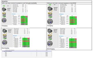

    您好、Jose、
    请查看我从 BQ40Z50(使用和不使用电芯互连电阻)中捕获的数据。 附加的 PDF 文件、用于清晰查看值。
    我期望 BQ40Z80 得到相同的结果。
    e2e.ti.com/.../Effect-of-IR-in-BQ40Z50.pdf
    Uday

    您好 Uday、
    我能够查看您发送的 PDF 文件、但您能说明您对它有什么疑问吗?Jose 能够解释 细胞互连阻力在过去趋势中的影响。
    谢谢您、
    Alan
    您好 Alan、
    请尝试比较 BQ40Z50 具有和不具有互连电阻时的电压读数、BQ40Z80 中看不到相同的效果。
    我的问题是“预期的互连电阻用途不适用于我的板中的 BQ40Z80。“
    谢谢、此致
    Uday Kumar
    [报价 userid=“298924" url="“ url="~“~/support/power-management-group/power-management/f/power-management-forum/1513595/bq40z80-cell-interconnect-resistance-not-effective-for-cell-voltage-reading/5844719 #5844719“]
    [/报价]
    -查看 BQ40z50 pdf 不会显示值存在差异、但负载可能保持不变、您正在以不同的容量放电和充电、这会导致流经系统的电流量出现误差。 同样、Jose 也提到“在内部应用电量监测算法、但未反映在 SMBus  CellVoltageX  数据中。“
