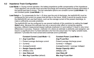

您好!我们的设计使用  IT Gauging Ext 和  Load Select 数据闪存参数的默认值(分别为 0x001A 和 7)。 是否建议客户将这些参数中的任何一个更改为默认值的任何条件或用例?
我们目前没有遇到与电量监测相关的任何问题;我只是问一下、因为我们没有考虑 IT 算法的这些看似高级的参数。 如果我能提供任何其他信息、请告知我。

    有关负载选择、请参阅第 6.2 节 Impedance Track 配置、深入了解 IT Gaufing Ext 的负载选择和选择 15.2.1.11
    TRM:
    https://www.ti.com/lit/ug/sluubk0b/sluubk0b.pdf?ts = 174844183371 &ref_url=https%253A%252F%252Fwww.ti.com%252Fproduct%252FBQ40Z50-R2

    在负载选择方面、我为每个选择附加了以下方案
    0 = 平均 I 上次运行--> 对于高度可变的载荷、如果没有关于载荷可变性的预先信息、则载荷选择比载荷选择 7 保守
    1 =当前平均放电电流-> 如果负载是可变的、但在整个放电周期内没有太大变化
    2=current()--> 对于脉冲短于 10 秒的脉冲加载
    3 = AverageCurrent ()--> 如果加载是可变的、但在放电周期内没有太大变化
    4 = Design Capacity mAh/5 ->  如果负载为固定电流或功率、并且放电速率接近 C/5
    5 = AtRate ()(mA)--> 对于高度可变载荷,其中有关于载荷可变性的事先信息
    6 =用户速率 mA ->允许用户选择最大预期电流、适合脉冲负载
    7=最大平均 I 上次运行(默认)--> 对于高度可变的载荷、在没有关于载荷可变性的事先信息的情况下、载荷选择 7 是最保守的选项
    *脉冲负载需要针对不同的脉冲负载进行测试,以获得最高的 SOC%精度
    至于 IT Gauging Ext、TRM 有非常深入的说明 、但 THERM_SAT 使能本质上意味着它会在电压曲线结束时进行更多测量、而 THERM_IV 本质上会执行相同的操作、但温度较低。 需要注意的一点是、启用所有这些参数确实会增加系统的复杂性。

    我与您 就 “加载选择“保持一致—在我们的应用中、最好使用保守估计值;因此、默认值 (7) 似乎是最佳选择。
    关于负载选择、是否可以接收有关应用中将使用的放电负载(或负载类型)的更多信息、例如每次放电是否将是相同的负载、它将改变多少、等等? 这可以让我们更好地了解如何处理该参数。 有关不同负载选择值的更多信息、请参阅以下文档的第 2.2 节:
    https://www.ti.com/lit/an/slua948/slua948.pdf?ts = 1749499882839

    您在这里是正确的、通常我们建议将这些值保留为默认值、除非出现需要更改的情况。 对于其中一些芯片、它们可用于定制其他内容、例如[TS1][TS0]位、这允许用户选择从温度传感器读取什么内容。
    关于热模型、除非发生一些非常异常的温度情况、否则我认为这些情况可以保留为默认值。 IT 算法将使用参数 Temp A 和 Temp K 在仿真中进行热建模、其中启用[THERM_SAT]将使电量计依赖于测得的温度、而不是饱和情况下的热模型。
    如果对 IT Gauging Ext 中的各个位有疑问、请告知我们、如果目前电量计的性能可以接受、我认为这些可以保留为默认值。

    当然、电池容量相当大 (C = 25200mA)、因此运行时间可以长达数月。 系统每天的大部分时间都处于待机状态、在此期间、负载电流介于 5mA (0.0002C) 和 150mA (0.006C) 之间、作为环境条件(即环境光)的函数。
    系统每天定期唤醒一次至六次(即分别每 24 小时或 4 小时)。 在此期间、系统取  大致为 275mA (0.01C) 的平均值约 90 秒。 可能会出现短暂的浪涌(例如 0.1C) 、但通常持续时间不到 1ms。
    用户也可以在 4-24 小时的待机时间内手动唤醒系统、但 在持续 数月的运行时间内、这种情况很可能不常见。 例如、用户可以在一小时内手动唤醒系统几次、然后在接下来的几天或更长时间内推迟到自动唤醒。
    由于负载有些可变、并且首选更保守的方法、因此我幼稚地 认为 TRM 中所述的默认值 (Max Avg I Last Run = 7) 似乎最合适。 但是,这只是我的猜测,如果你不同意,请告诉我。
