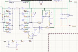

我们使用的是带有较高侧 FET 的 BQ76952、我们在 MOSFTE 关闭期间观察到 FET 故障。
MOSFET 下降时间看起来很长、我们还观察到 VDS 下出现振铃
请检查下面的原理图以及 Vgs、Vds 和电流波形。

    我们正在测试 OCD 保护、额定电流为 100A。
    我们在 DSG FET 关断期间当电流大于 100A 时观察到了这一点。

    • 在您‘的有关“振铃“的波形中、您是否还想共用 DSG 引脚、FET 的栅极电压、PACK+和 BAT+电压的波形?
    • 当 BQ76952 器件的 FET 驱动器关断时、该器件将最初开始向 VSS 放电 DSG 引脚、但如果 DSG 引脚电压降至 LD 引脚电压以下、它将停止放电。 这会在一系列脉冲中重复、以帮助保护 DSG FET 免受过大的栅源负电压的影响。 有关这方面的更多信息、请参阅 第 16.5 节“ FET 驱动器关断“ 数据表中的值、包括一些用于展示该值的波形。
    • 您是否还能分享您正在使用的 OCD 保护以及您将其设置为什么配置? (OCD 1、OCD2 或 OCD3、阈值、故障延迟 等)
