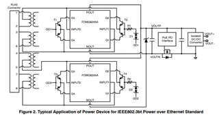

我们一直在开发高功率 PoE 设计、并研究了 TPS2373 的所有 3 个评估套件。   每个前端都略有不同、每个前端都有各自的效率优势。
TPS2373-4EVM-758 — 分立式全桥理想二极管 FET。  与仅二极管电桥相比、效率更高。
TPS2372-3EVM-757 — 仅在低侧和高侧使用理想二极管 FET 的分立式全桥。  效率适中
TPS2372-4EVM-006 — 使用桥式理想二极管芯片。 效率适中。

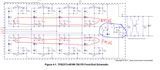

我们实现了自己的 4EVM-758 降压版本、在所有 FET 的栅极上都没有 BJT。  我们还仅仅构建了一个“半“版本、在这个版本中我们不用担心输入电压极性反转。  遗憾的是、如果输出上存在预偏置负载、则会出现一些反馈问题。  这可能是由于我们的一半版本、所以我们理解这一点。
我们需要注意的是、当我们在这些电路之后对前端进行建模时、为什么 4EVM-758 和 4EVM-006 在栅极驱动电路中使用 BJT、而不是 FET?
我们是否可以使用小信号 FET 代替各种 BJT?
当用 FDMQ8205A 替换电桥时、我们能否用 FET 替换控制 BJT?

    对于 4EVM-758、 我感觉可以使用 NMOS 电路替换上部 BJT 电路、并使用 PMOS 电路替换下部 BJT 电路。 但不确定 MOSFET 是否比 BJT 更有用。 对于浪涌条件、MOSFET 的 Vgs 可能更容易与电压过冲耦合 到误触发、并且 MOSFET 更难由单个电路控制、而 BJT 电流环路可由 Q6 更轻松地切断。
    建议使用 BJT 作为其数据表所示的 FDMQ8205A。

    我认为是
    对于浪涌条件、MOSFET 的 Vgs 可能更容易与电压过冲耦合 到误触发、并且 MOSFET 更难由单个电路控制、而 BJT 的电流环路可由 Q6 更轻松地切断。  “
    就是我要寻找的答案。
    如果我们复制电路、并尽可能地管理 PCBA 器件数量、BJT 似乎就是解决方案。
