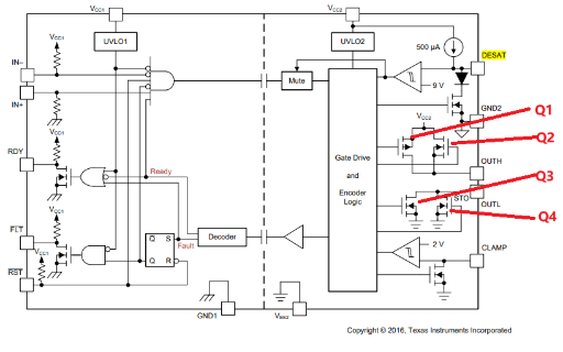

尊敬的团队:
客户使用 ISO5852 时、他对内部方框图有以下问题、您能在此处提供专业的解释吗? 提前感谢。
  1. 当逻辑 H 时、Q2 导通、Q1 的作用是什么? 何时打开?
  2. 正常逻辑 L 时 Q3 导通、而过流软关断时 Q4 导通。  Q3 和 Q4 之间的驱动电路差异或驱动电路差异是什么?
BRS、
Francis
    尊敬的 Francis:
    Q1 和 Q2 构成了上拉网络。 NMOS 快速将栅极充电至阈值电压、而 PMOS 提供更高的电阻来控制 FET 的导通栅极驱动电流。
    2. Q3 是正常的强关断。 Q4 仅在检测到 DESAT 时激活。 在这种情况下、Q3 被禁用、而 Q4 对 IGBT 或 FET 的栅极应用软 400mA 关断。
