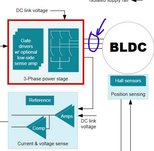

我需要保护三相电机上的短路 28V/60A 平均最大值(120A sc、100V 绝对最大值):
我知道、通常您在驱动器级提供保护、但这种保护无法正常工作、我需要按原样使用该驱动器。
我无法保护输入端的 SC、因为在 SC 情况下、直流链路会烧毁驱动器。
我计算出的反应时间为 20us、因此 TPS48xx 看起来不错。
我看到的问题 — 我需要在 PWM 0V-28V 时传导。
我将为 3 个 TPS48xx 提供外部 28V 直流电源、没问题。 但可以通过 PWM 吗?
我希望 SC 事件将触发另外两个相位的切断、因此我认为要在每个控制器的 INP 上(INP 上拉)统一 FLT 开漏信号
“你说什么?
您是否有适合我的案例的参考设计?

    让我试着去理清一般的任务。
    有一个驱动器、可产生 28V 三相 PWM。
    现在、它直接连接到电机。
    我需要在此驱动器和电机之间放置 SCP。
    我认为高侧开关用作“电子保险丝“的解决方案、但我担心的是、高侧开关旨在用于断开高侧直流电压、而不是 PWM 信号。 从规格来看、我不认为允许 0V 掷高侧开关有问题、但我不确定它如何与 PWM 和跳跃升压电容器配合使用。
